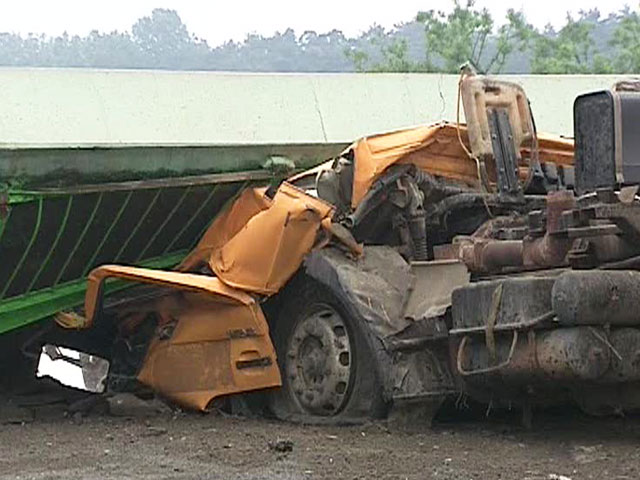

В Московской области самосвал обрушил пешеходный мост над трассой "Дон". Об этом РБК сообщили в пресс-службе областного ГИБДД.
Инцидент произошел на 24-м км автодороги, недалеко от въезда в Москву. Как выяснилось, в районе места аварии велись дорожные работы. Водитель КамАЗа сбросил асфальт и поехал в сторону столицы, забыв опустить кузов. Им он и задел надземный переход.
В результате вся конструкция обрушилась на грузовик. Водитель машины погиб.

На фото, если приглядеться, видны куски мяса и крови. Жуть.

На фото, и в телерепортаже явно не КамАЗ, а нечто китайское.

Смотрю на фото и не пойму... как при движении вперёд получить такое фото. Если бы кран с поднятой стрелой то может быть. А самосвалу переход по логике должен был свалиться в кузов, и ударить по кабине сзади, но уж никак не спереди.
Смотрю на фото и не пойму... как при движении вперёд получить такое фото...
379390[/snapback]
Кузов цепляет мост, последний оказывается менее прочный, в результате машина резко тормозится кузовом об балку, а та в свою очередь валится вперёд, на кабину резко вставшей машины. Всё логично.

Вообще на какие нагрузки рассчитывался этот пешеходный мост? Нормально ли, что он от удара кузовом сразу же сложился?
379510[/snapback]
Не совсем так.
Та балка, которая упала на самосвал, осталась цела (не рассыпалась).
Этот мост - из сборного железобетона. Вообще интересно знать, каким образом его части скреплялись между собой.
379522[/snapback]
Скреплялись ли... :)
Судя по фото, балке не была скреплена с опорой, ее просто поставили на опору и все!
Это не КамАЗ, посмотрите на колесные редуктора, у КамАЗов они другие.
Это не КамАЗ
379677[/snapback]
В теме ещё 10 июня есть ссылка, а там:
Во всех информационных сообщениях грузовик называют КамАЗом, на самом деле это китаец Shaanxi
379510[/snapback]
На пешеходные :).
379510[/snapback]
Вполне.
