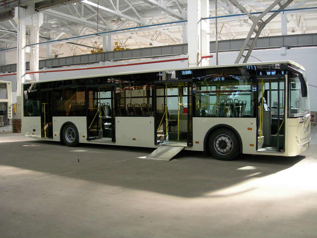

Как раз эти 10 человек и создают неудобства оставшимся 30, проталкиваясь через толпу или не садясь, т. к. скоро выходить. 10метровый автобус и не есть хорошо для городского маршрута. Передняя дверь одностворчатая - хуже 2створчатой. Немцы БВ тоже часто двухдверные, но там проход пошире, накопитель побольше, передняя дверь двустворчатая, да и потоки не наши.
Наверное вашим идеалом был бы какой-нибудь РОАЗ, но с 2х створчатой передней дверью :D
Ещё чуть-чуть и будут одни сплошные двери, бгггг
И 20 сидячих мест, почти как в Фиате :)
А проход между задними колёсными арками - сантиметров сорок, типа фулл-низкопольник жеж. Ну и ползадка занято шахтой
Только мне вот один вопрос покоя не даёт, а кто-нибудь считал сколько тепла надо в одной из самых северных стран мира, что бы тупо протопить салон с постоянно отрывающимися 3мя, а то 4мя дверьми? Да мало того, 2х створчатыми 3мя дверьми.
Кстати у РОАЗа передняя одностворка как раз очень удобная, для входа только через передок - самое то. Ибо реально больше одной, даже на 2х створчатых дверях, практически нигде не используется. А вот как раз количество дверей доведённое до идиотизма + дорогая и не менее идиотская компоновка полностью низкопольного салона вкупе с проблемами по качеству, и поставили на машине крест. Хотя там вроде и был куда более практичный и куда более дешёвый в производстве, полунизкопольный вариант в 3х и 2х дверной компоновке.
