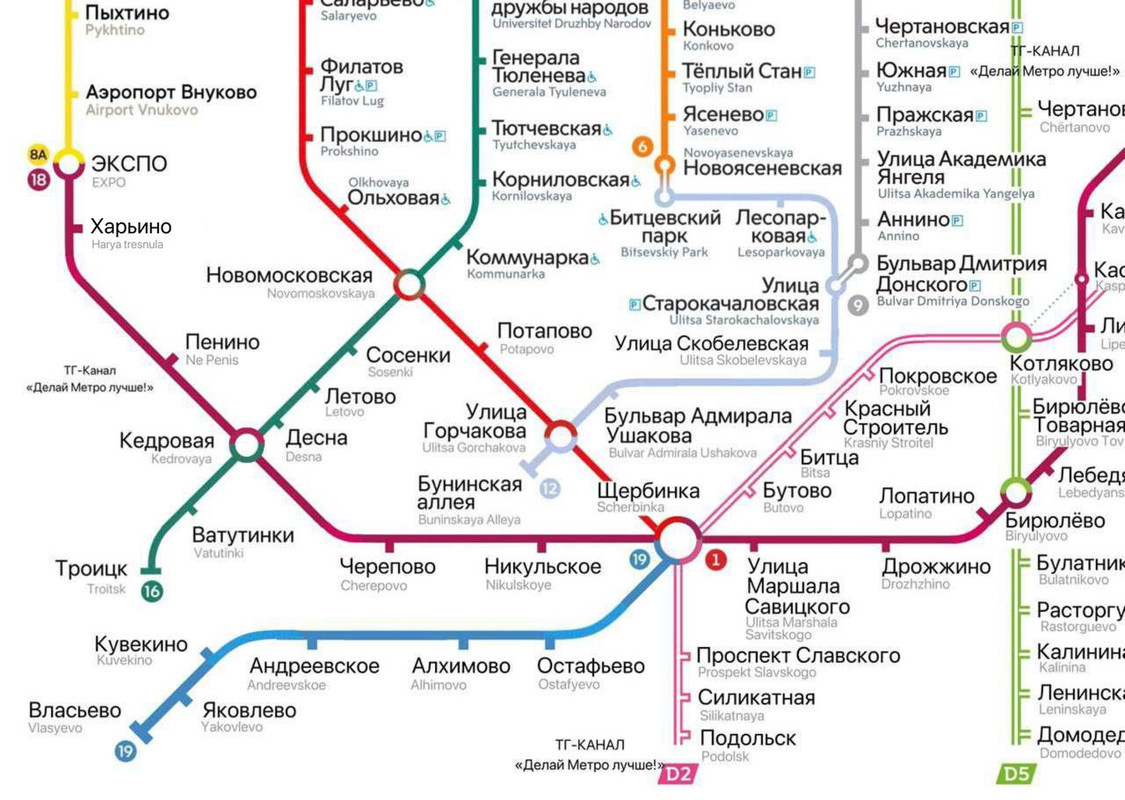

4 часа назад, Марио сказал:
Продлить Бутовскую линию от "Битцевского парка" до БКЛ или даже МЦК вдоль Литовского бульвара
Не смущает отсутствие э/д на линии? Или то, что за "Битцей" даже нормальный оборотник не сделали?
5 часов назад, Mixalblch сказал:
Электродепо ещё можно построить, а вот невпихуемость продления и короткие платформы вызывают сомнение в понимании реализуемости предлагающим.
7 минут назад, Иван О. С. сказал:
В Новокурьяново, где хотели изначально, нет
Только что, Mixalblch сказал:
Территория не застроена и теперь планируется под депо для новой линии в полях под застройку.
5 минут назад, Иван О. С. сказал:
За Бунинской аллеей вместо пустыря уже всё застроили. ССВ не вывести.
2 минуты назад, Mixalblch сказал:
А оно не за Бунинской аллеей должно было быть, а в Новокурьяново.
33 минуты назад, Иван О. С. сказал:
От Бунинской аллеи нужно (было) строить ССВ.
32 минуты назад, Mixalblch сказал:
Ооочень длинную :) Так-то рисовали два перегона и две станции - Улицу Потаповскую и собственно Новокурьяново.
22 минуты назад, Иван О. С. сказал:
Точно же. ПОдводит память
