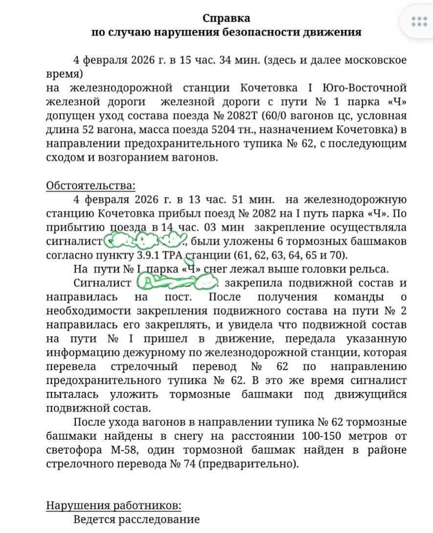

33 минуты назад, Krendel79 сказал:
Как к такому мог привести сход (?) понять очень не просто.
Покатилась, врезалась, взорвалась.
Давно известно, что при нашем местном раззвиздяйстве никаких диверсантов даром не надо.
Но передать состав с опасным грузом на предохранительный тупик, наверняка со сбрасывающим остряком - это как же надо было облажаться...
28 минут назад, Корзухин А. сказал:
То что сходы происходят часто я в курсе. В том числе когда работал в конторе. Как бы экономят на качестве металла ну и как результат. Так что сходы грузовых, в том числе и с цистернами - не новость.
   Но вот чтобы они так взрывались - не помню:

1 час назад, Любезный сказал:
Ну не отправлять же в лоб или даже попутно на главный путь? ДСП как я понимаю отработала согласно инструкции.
